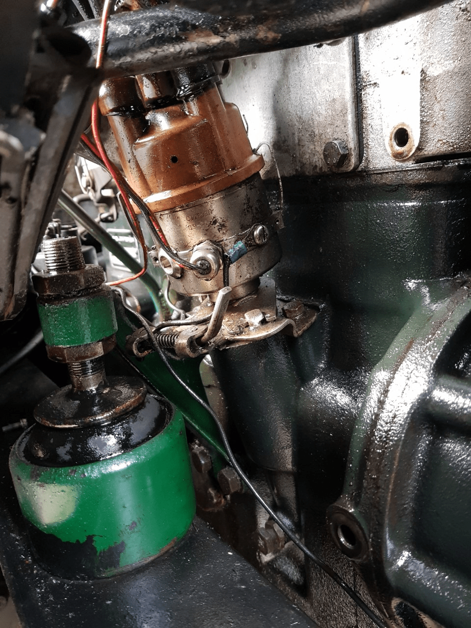

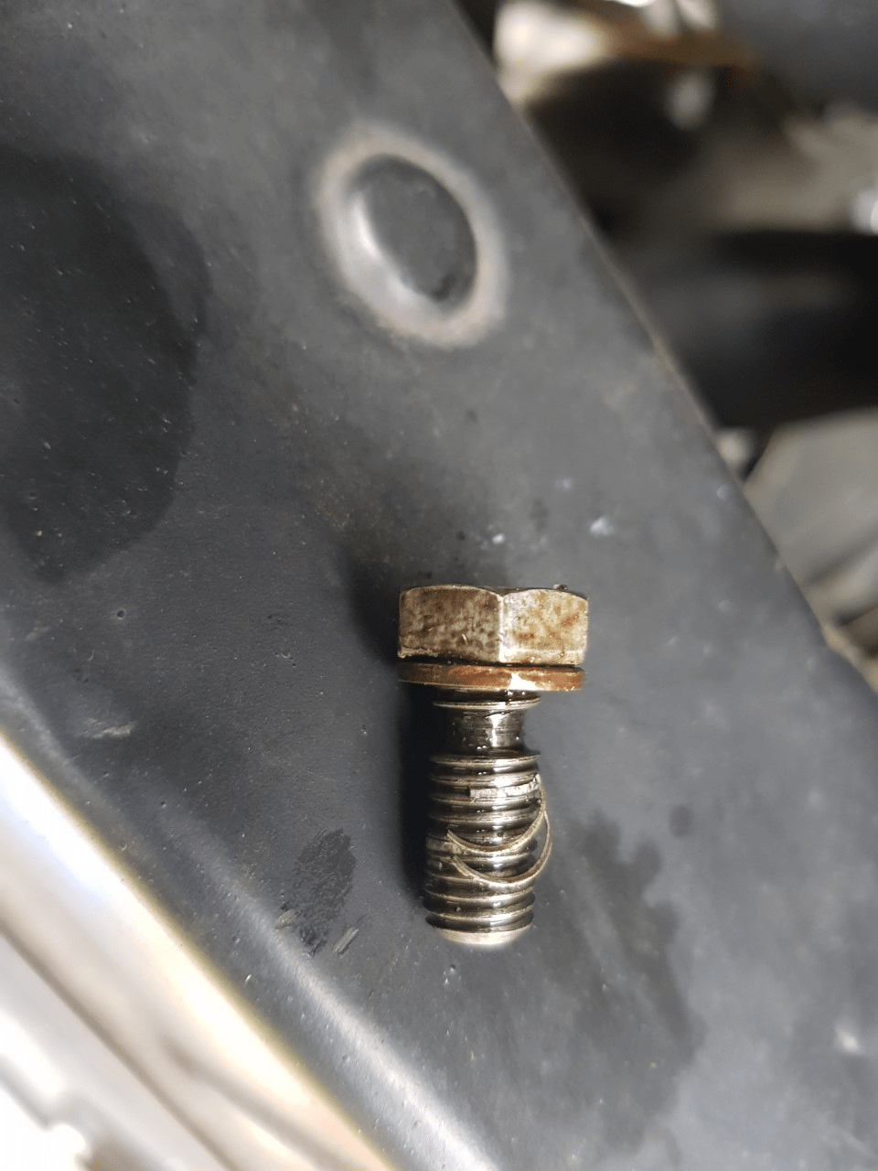

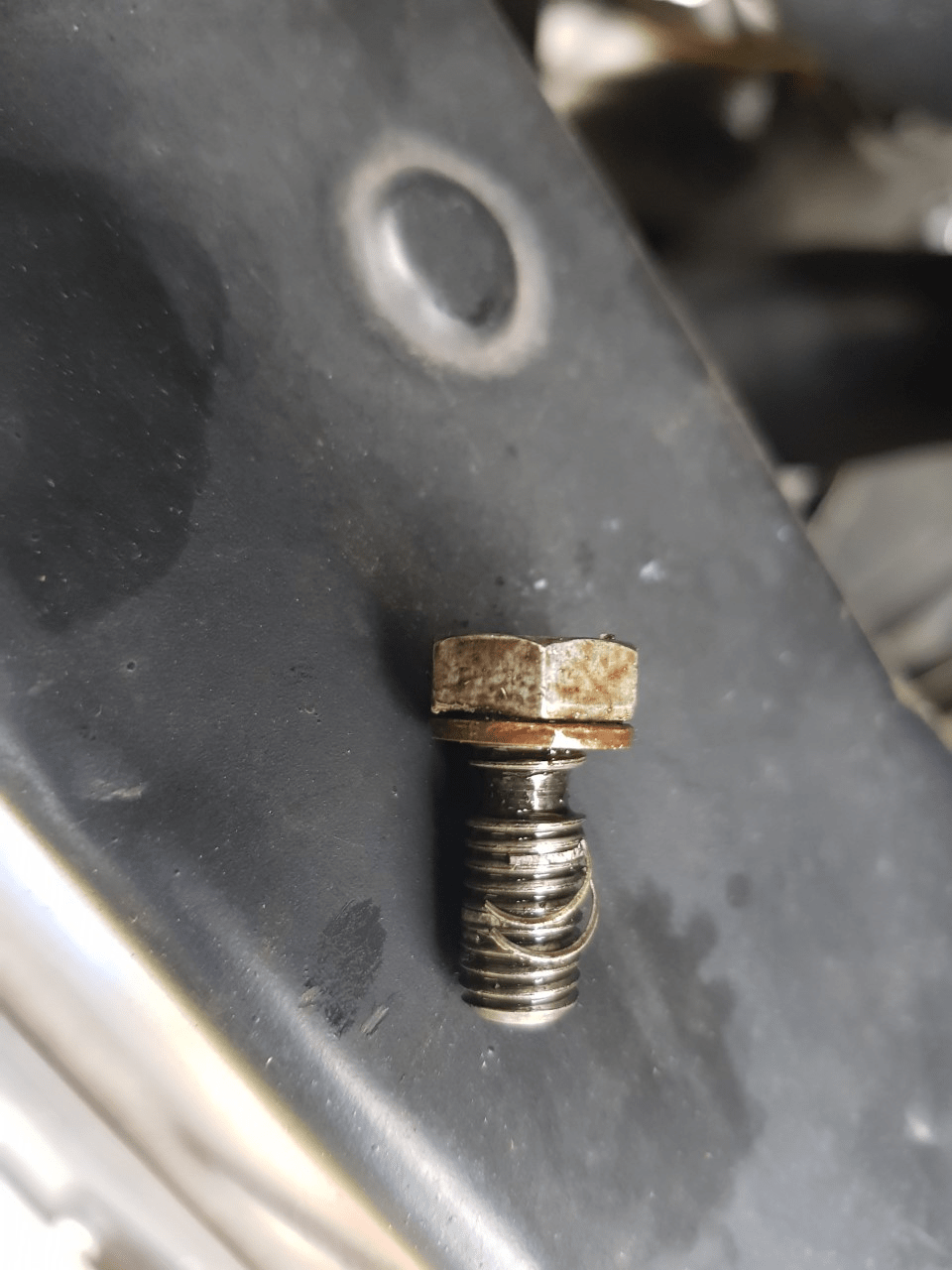

Een kant van mijn motor (bij de ontsteking) zit de afgelopen maanden onder een laagje olie. Bij nadere bestudering lijkt het van dat externe olieleidinkje af te komen. De onderste bout bleek goed vast te zitten. De bovenste bleek echter dol gedraaid (zonder dat ik kracht heb uitgeoefend overigens). Ik kan hem dus niet vastdraaien. Bij het verwijderen van de bout zaten er halve ijzeren ringetjes omheen (zie foto). Bij terugzetten van de bout is hij, vanzelfsprekend, nog steeds dol. Het lekt tijdens het rijden aanzienlijk.

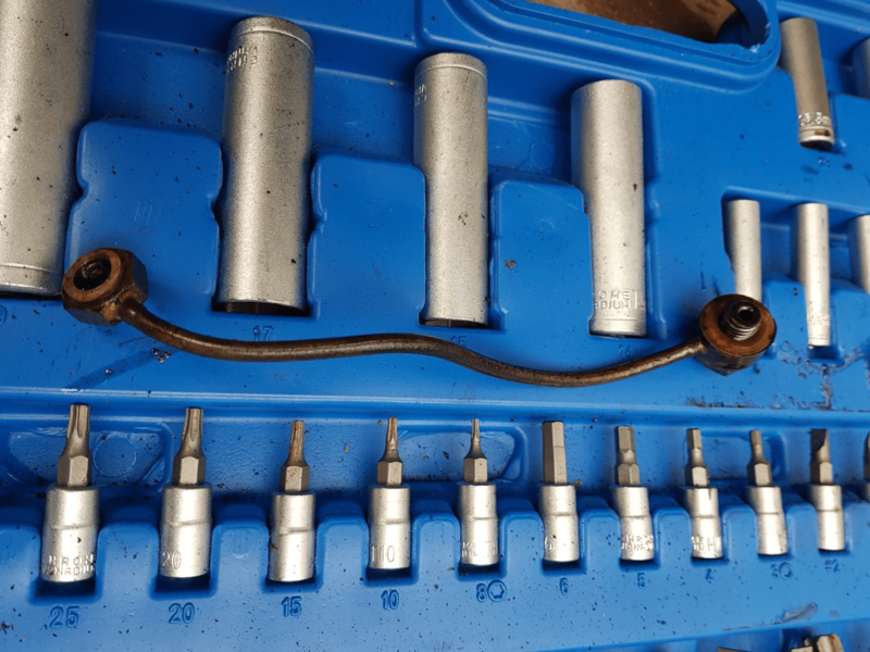

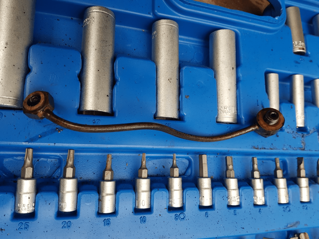

Ik heb eens hetzelfde gehad en gezocht naar een opzetstuk voor de boormachine om om een hoek te boren. Dat bestaat maar bleek toch te groot. Uiteindelijk vond ik tussen mijn gereedschap nog een taphouder zoals op bijgaande foto en heb aan de ronde kant van het benodigde boortje een vierkant geslepen want dat is nodig voor de taphouder. Vervolgens met de hand het gat geboord en daarna getapt. M7 helicoil erin en toen paste de banjobout weer!

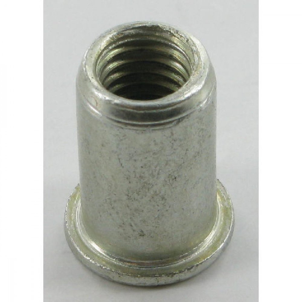

Inmiddels ligt de zaak al een tijdje stil. Ben laatst bij een garage geweest. Ik kreeg als tip het gat lichtjes uit te boren en er een draadbus in te zetten (zie foto) en deze met loctite vast te zetten. Is die loctite sterk genoeg zodat ik de banjobout vast genoeg kan aandraaien? (Mij lijkt dat er grote krachten vrijkomen met aandraaien namelijk) Zo ja, heeft iemand een tip welke loctite ik het beste kan gebruiken?

De draadbus van jouw foto is niet wat jou garagist bedoeld denk ik.
Je moet een bus hebben met draad aan de binnenkant (=de maat van de bout van de olieleiding) en draad aan de buitenkant. Je moet dan in het gat van de kop schroefdraad maken in de maat van de draad van de buitenkant van de draadbus.
Een helicoil of v-coil kan ook, in een set zit de juiste boor en tap om het te kunnen maken.
Als je dit nog nooit gedaan hebt dan is een cilinderkop niet het meest handige om te oefenen. Als het fout gaat ben je nog verder van huis.
