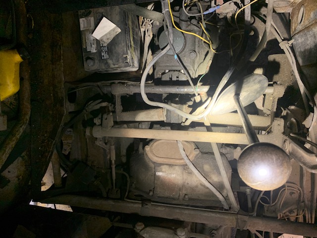

Re: motorsteun achter motor vervangen?
hoi ghys!
ik heb een nieuwe kunnen bemachtigen van Geert! Het lijkt erop dat ik de handremhendel moet omschakelen, evenals de schakelstang? heb je dit onderdeel ooit eerder moeten veranderen? bedankt!
groeten
groeten
-lelijke Amerikaan
-lelijke Amerikaan
Dat is fijn.
Alle zaken zijn wel over te zetten. Pennetjes eruit tikken en schakelstang zit in bussen.

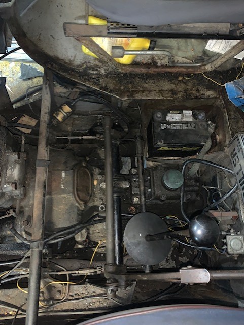

vervangen! succes.
- new engine mount.jpg (100.46 KiB) 45028 keer bekeken

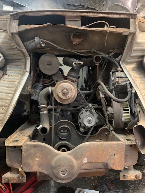

before
- bashed in .jpg (98.08 KiB) 45028 keer bekeken
Fijn dat het weer is gelukt.
Hopelijk is de schade aan voorzijde ook weer hersteld.
