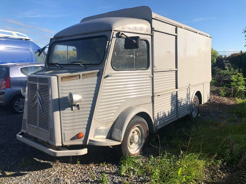

In deze omstandigheden werd onze vriend aangetroffen. Al bij al niet zo slecht.

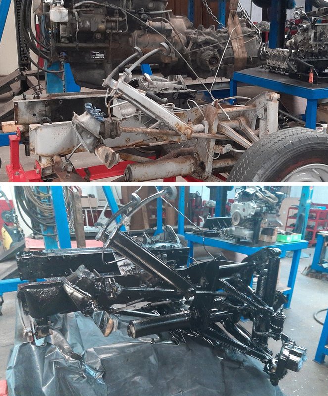

De 1600 is verwijderd en wordt vervangen door een courantere en gereviseerde 1800.
De voortrein is alweer in nette staat.

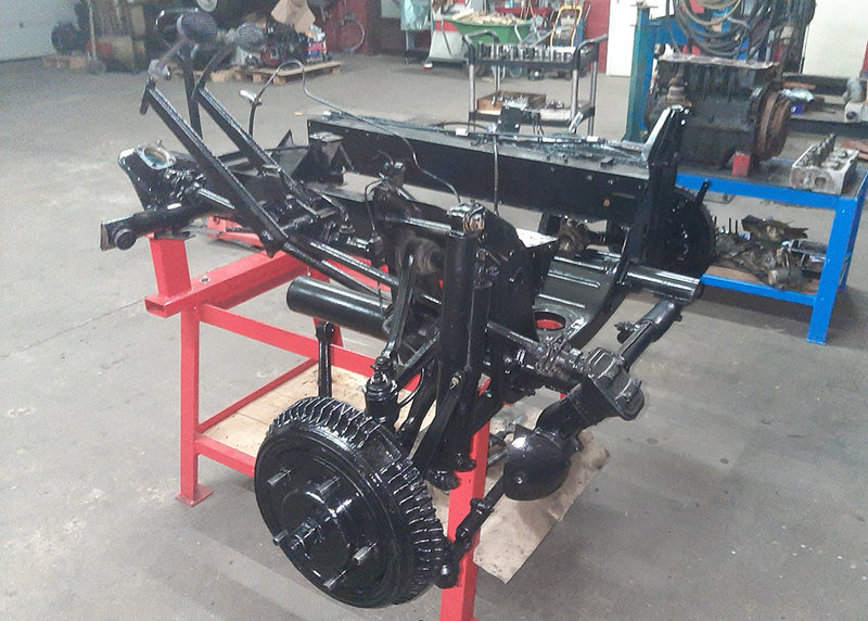

Voorremmen, lagers, trommels en kardans gemonteerd; alsook remmen achteraan...

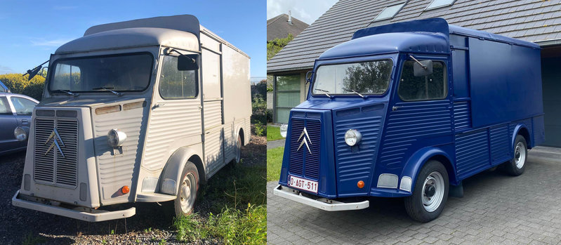

Een kleine twee jaar na de 'weidevondst'... heerlijk rondtoeren.

Dat ziet er netjes uit, ook iets grotere klep geworden :D

netjes! heb je het paard volledig roestvrij gestraald of hoe heb je dat aangepakt? er ligt nu een 1900 ipv 1800 in neem ik aan (origineel hy)?
