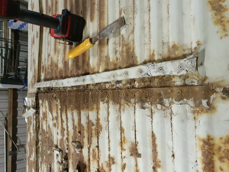

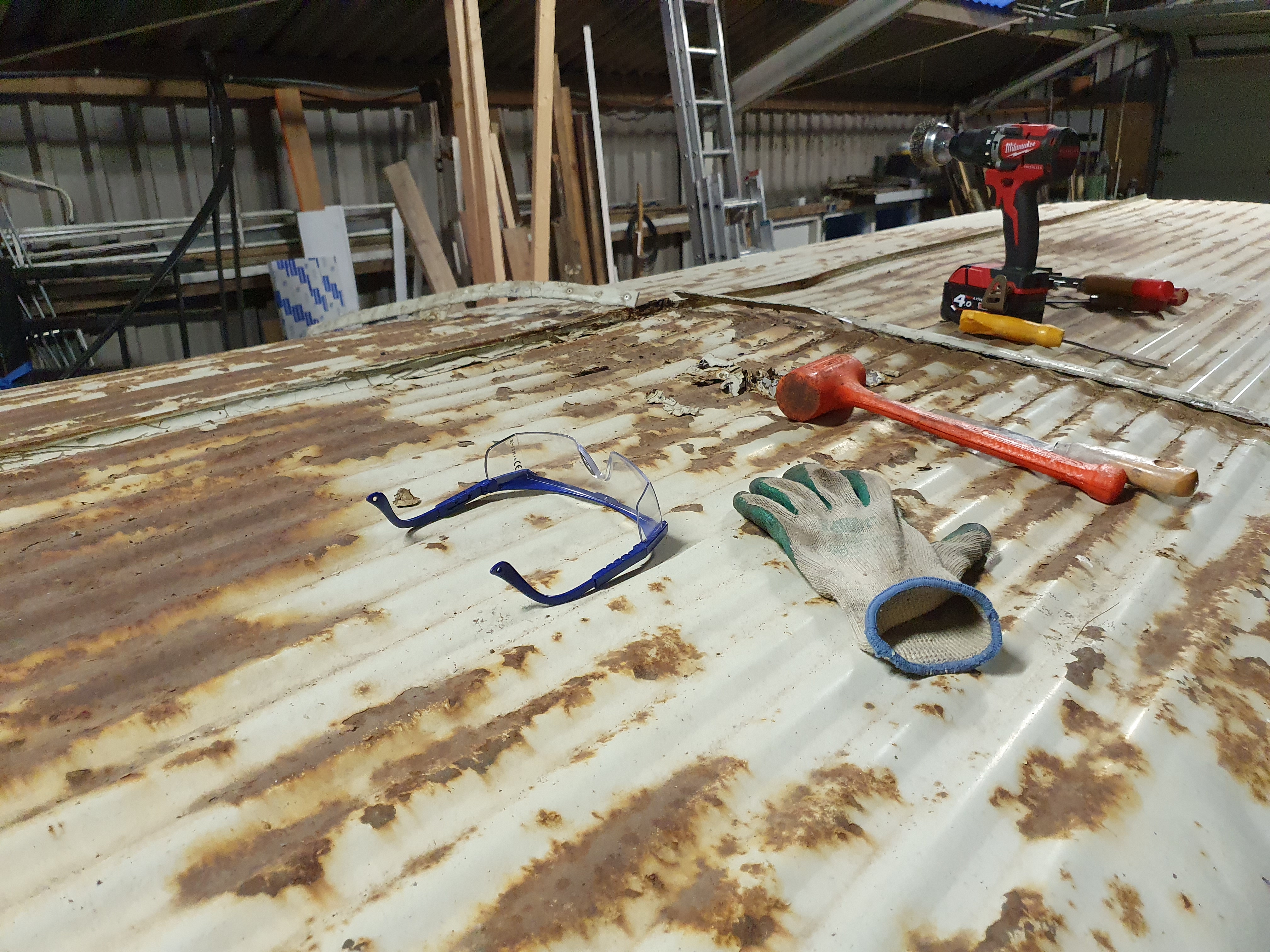

Hi,
na jaren allerlei sites en veilingen in de gaten te hebben gehouden hebben we vorige week eindelijk een HY gekocht.
Uiteindelijk is het een verlengde camper variant ui 1977 geworden. Echter heeft deze lasnaden op het dak maar de lengte klopt wel met de orginele maten.
Dus wat benieuwd of het orginele dak destijds ook gelast was of dat deze ook uit 1 stuk kon bestaan en zo ja, is er iemand die nog een over heeft toevallig?

Ik denk dat het van de carrossier afhing hoe het dak werd verlengd, meestal letterlijk verlengen dacht ik. Volgens mij werden er geen speciale verlengde daken geperst.

Bij mij was er ook een stuk tussen gelegd dus niet 1 verlengde dakplaat. Nog niet gezien dat dit met 1 plaat is gedaan. Komt ook omdat de hy als standaard uit fabriek kwam en daarna pas aangepast werd gok ik zo.

Zou het een idee zijn om een omgekeerd T-profiel eronder te plaatsen en daarop het dunne dak vast te punt/proplassen en de las met epoxy of tin af te werken?

Goed vraag. Ik vind het dak behoorlijk flexibel dus vraag me af wat er sterk genoeg is.
Ik zou weleens tussen de overlapping willen stralen om te kijken of een hittebestending flexibele kit wellicht extra stukken overbodig kan maken. Eerst huis afmaken dus over een half jaar tot een jaar weet ik meer hoop ik.
