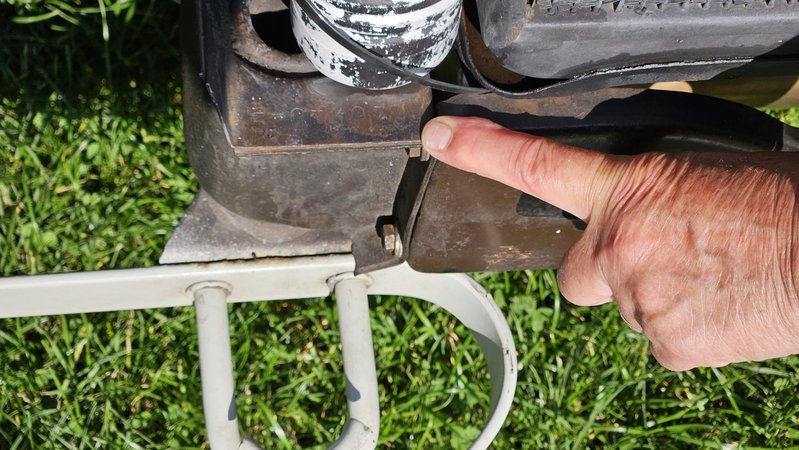

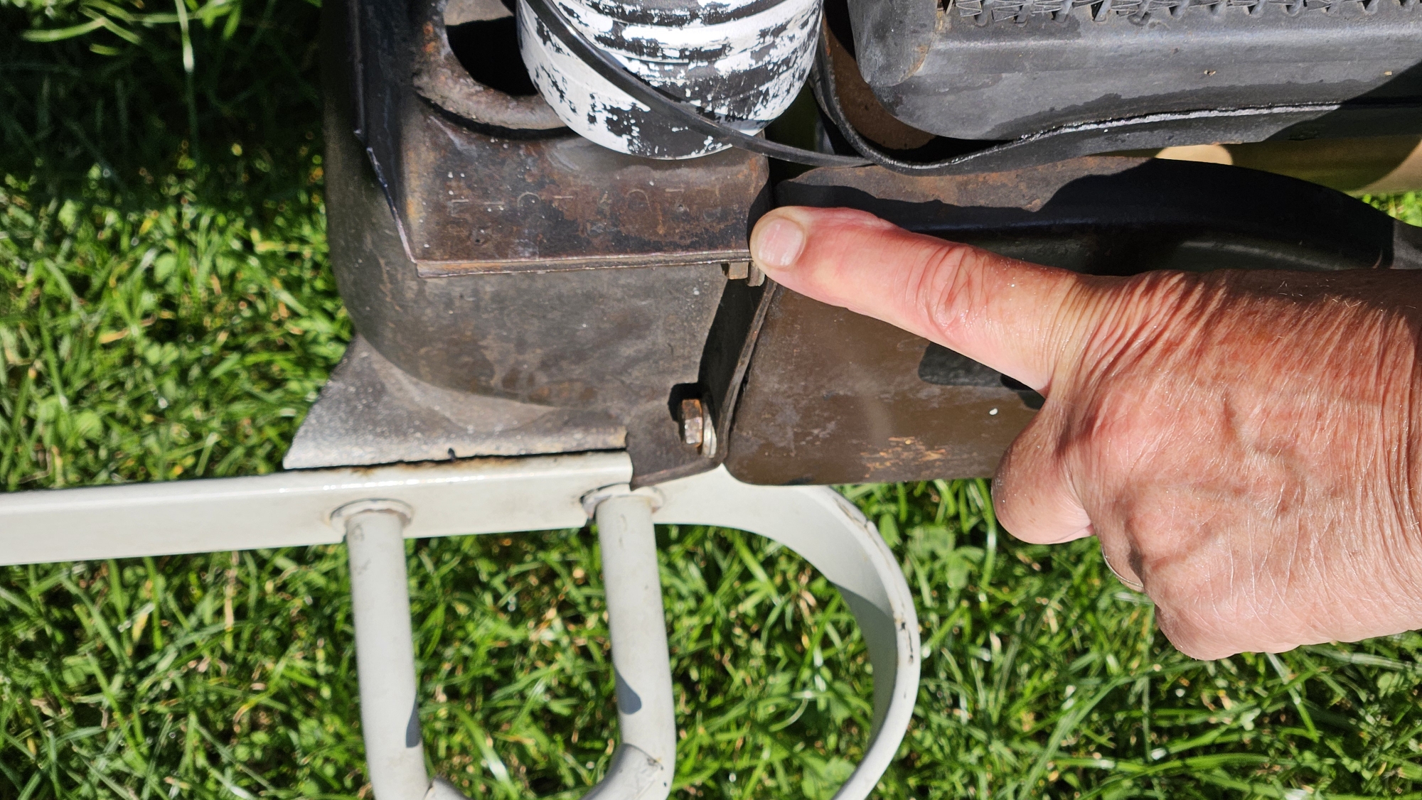

Even voor de duidelijkheid, het officiële chassisnummer staat NIET in de banaan maar op een plek die is omschreven op het kentekenbewijs. Normaal gesproken staat het op het zgn paard, zie foto. Het is aan de bijrijders kant naast de voet van de radiateur. Het paard kan gewisseld zijn in de loop der tijd en waarschijnlijk horen de papieren daarbij.

Dank allen voor de duidelijke plaatjes en voorbeelden (ook die via PB).
Hij gaat opzoek naar het nummer in het paard. Deze locatie staat ook op de voormalige Nederlandse papieren.
Het nummer in de carrosserie zal bij een andere (Franse) HY behoren.
Wordt vervolgt. Dank voor jullie hulp namens de Engelse eigenaar

HYvonne schreef:Even voor de duidelijkheid, het officiële chassisnummer staat NIET in de banaan maar op een plek die is omschreven op het kentekenbewijs. Normaal gesproken staat het op het zgn paard, zie foto. Het is aan de bijrijders kant naast de voet van de radiateur. Het paard kan gewisseld zijn in de loop der tijd en waarschijnlijk horen de papieren daarbij.
Ik heb een hy uit 1980 en daar staat het nummer wel degelijk aan de rechter zijde aan de binnenkant bij de banaan/ binnenspatbord.
Op kenteken omschreven als: op rechter dorpel 19 cm voor vooras.
Het is een origineel Nederlands kenteken overigens.
