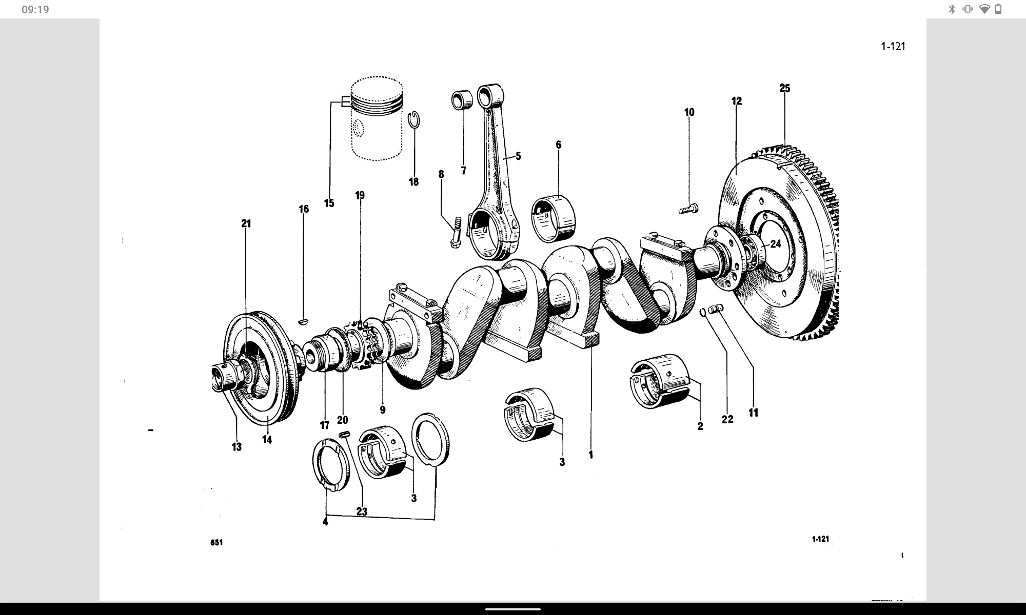

Het gaat over nr 4 en 23.
- Screenshot_20250412-091929.jpg (359.75 KiB) 70341 keer bekeken

Ik heb de voorste lagerkap losgehaald en daar zit dat pennetje (holpijpje) in dat in de uitsparing aan de rand van een ring hoort te zitten.
Op de tekening van HYvonne (bedankt!) staat de lagerkap gek genoeg niet afgebeeld maar wel het pennetje (nr 23) en de ring met de uitsparing (nr 4). 'Nr 4' wijst naar 2 ringen meer het betreft op de tekening de rechtse.
Doordat de poeliemoer weg was kreeg de krukas ietsje speling en is het pennetje naast de uitsparing in de ring gekomen en heeft de ring beschadigd en het pennetje is ook erg plat geworden.
