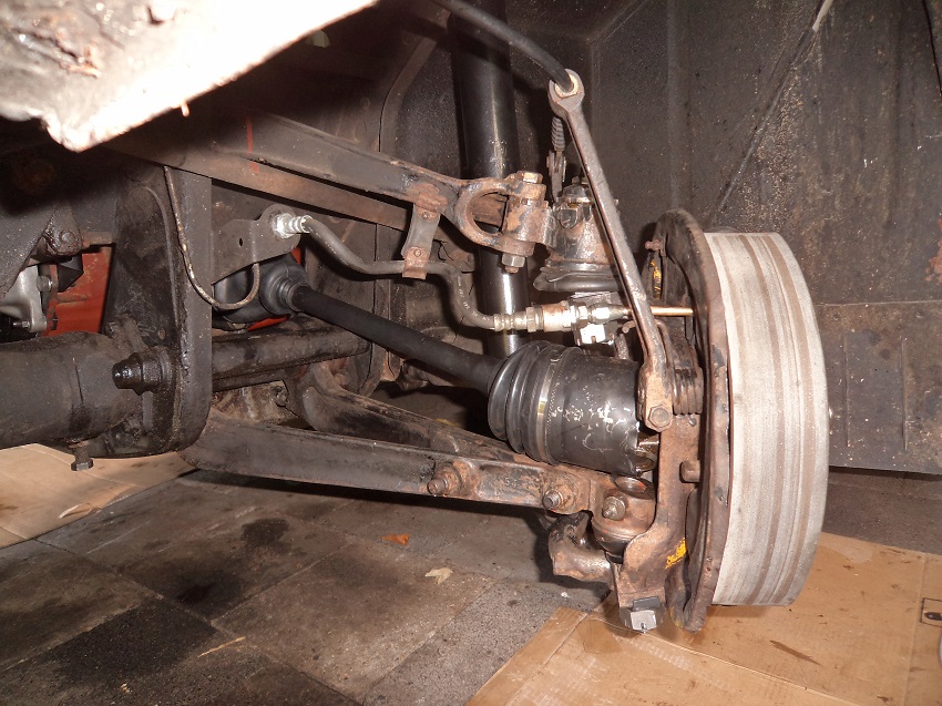

Vanmiddag naar de keuring geweest. Afkeur op verschillende punten. Belangrijkste zijn versleten stuurkogel R.V., stofhoes stuurinrichting en stofhoes aandrijfas L.V. is compleet kapot gegaan (zie bijlage). Is er inmiddels een stofhoes voor de aandrijfas op de markt zodat niet de gehele as los gemaakt hoeft te worden? Zo nee, is dit een klusje waar je als amateurklusser aan kan beginnen achter in de tuin? Maw creëer ik direct een levensgevaarlijke situatie als ik bij de bevestiging zaken over het hoofd zie?
Mijn 2e vraag betreft het reparatieadvies: fusee- en stuurkogel linksvoor. Als de as voor de stofhoes toch compleet los gemaakt moet worden. Is het dan wijsheid dit ook gelijk aan te pakken?
Alvast weer bedankt voor reacties!

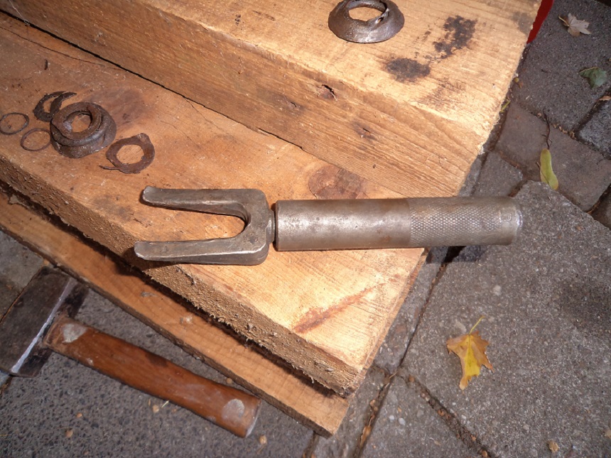

Heb toevallig deez' exercitie vorig najaar zelf bij Otje moeten uitvoeren ... óók gewoon onder een plastic tent in m'n achtertuin op een vloertje van trottoirtegels ...

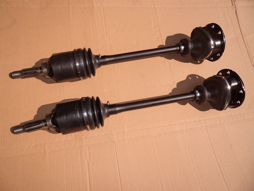

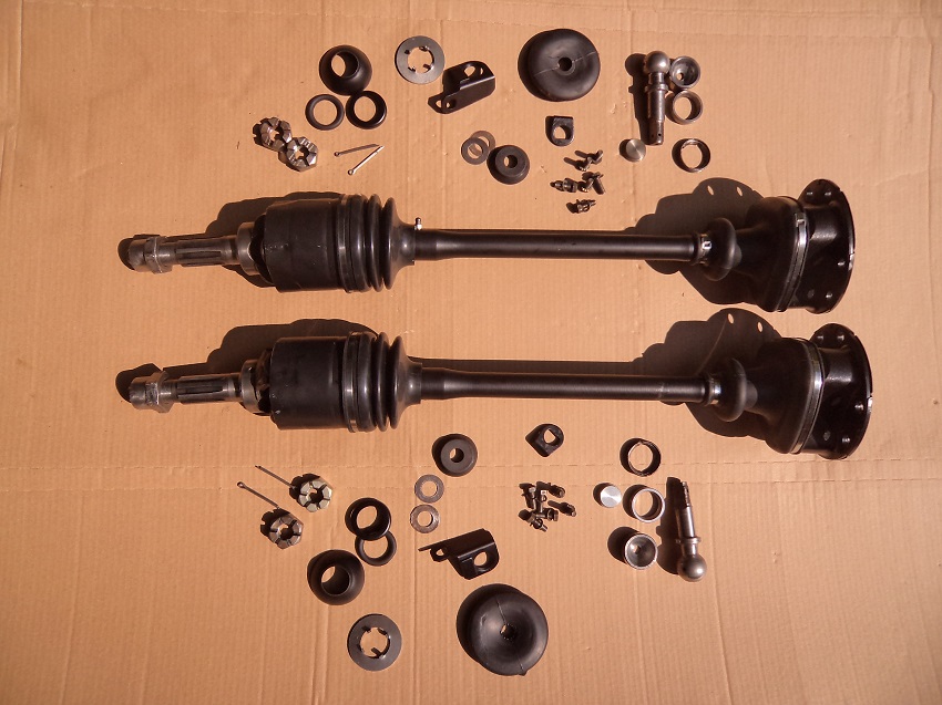

Stofhoezen doorsnijden en wederom vastlijmen: hoef je absoluut niet aan te denken; de aandrijfas-hoezen (bakzijde alswel wielzijde) zijn van een dergelijk stug en dik rubber dat zo'n lijmverbinding uiteindelijk niet bestendig is.
De aandrijfassen moeten worden gedemonteerd teneinde de tripodes van de assen af te kunnen trekken (vereist een drukpers) zodat de stofhoezen (zowel van de bak- als van de wielzijde) er vervolgens overheen geschoven kunnen worden.
In deze oefening kan dan meteen de (eventuele) vervanging van de fuseekogels worden inbegrepen. Enig professioneel gereedschap (doppen, steek-ringsleutels alsmede hulp-gereedschappen) is wel vereist. Tevens kan alsdan de staat van de tripodehuizen worden gecontroleerd.
V.w.b. de stuurstangstofhoezen: de bij het HY-team verkrijgbare lederen vervangings-exemplaren zijn RDW-goedgekeurd, daarbij is géén "sleutelwerk" vereist.
Aangezien het gehele "voorwiel-geneuzel" wordt gedemonteerd is het absoluut noodzakelijk de wagen - na het opkrikken - aan de voorzijde stevig te stutten !
Tevens benodigd: flinke portie geduld en doorzettingsvermogen !
P.S.: let op dat je de linker- en de rechter aandrijfas niet verwisseld en verkeerd om terug inbouwt ... in verband met de uiteindelijk te monteren as-moeren (linkse en rechtse schroefdraad !) ...

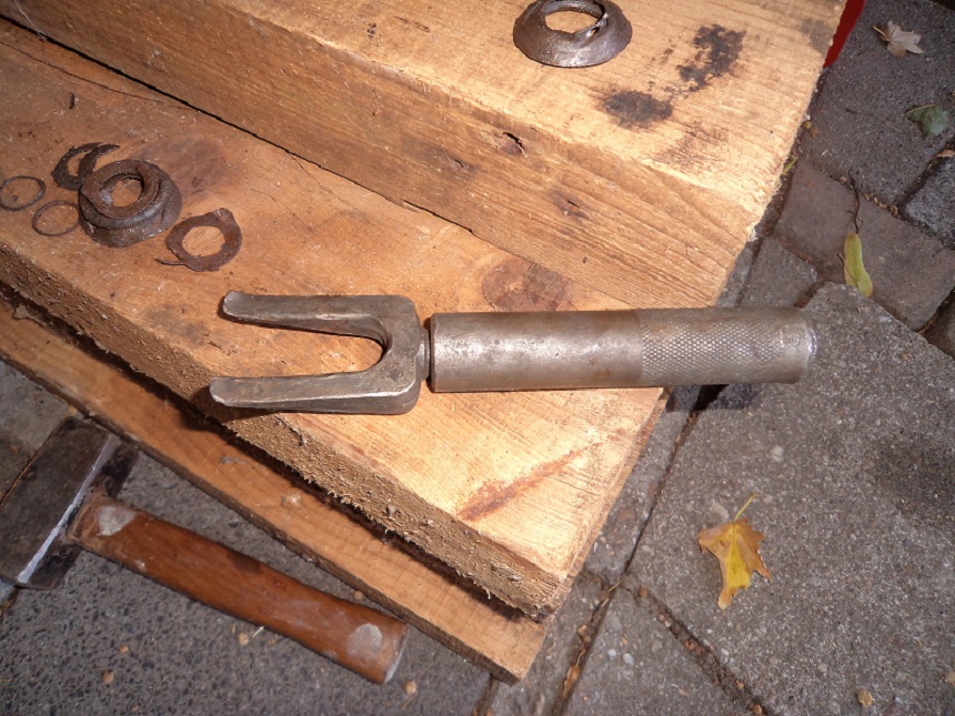

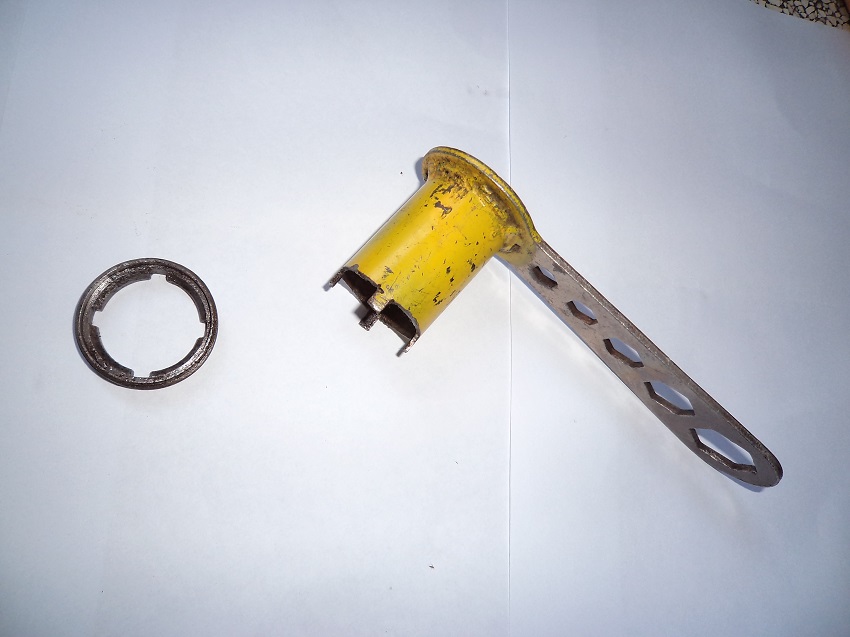

DSC02052 - van magazHYn geleend tooltje voor het afstellen van de opsluitmoer van de fusee-pen met schalen.jpg
